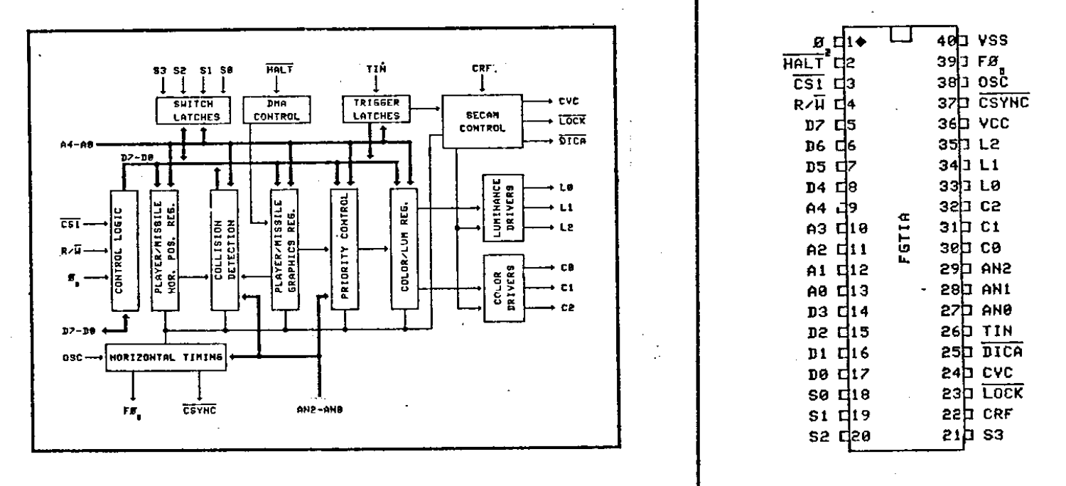

Das ist nicht so einfach, der FGTIA ist nicht Pin-Kompatibel. Die Video-Ausgabe Pins sind komplett anders beschaltet, Trigger werden seriell reingeclockt etc.
Weitere Details stehen im FGTIA.PDF
so long,
Hias
Ah und wegen der seriellen Übernahme der Trigger dauert es auch das Register zu übernehmen.
JoSch schrieb: Ah und wegen der seriellen Übernahme der Trigger, dauert es auch das Register zu übernehmen.
Ja, und es ist noch etwas tricksiger:
Der FGTIA clockt die Trigger etwas nach dem Beginn von HBLANK (lt Datenblatt während CSYNC auf low ist), deshalb sind sie noch etwas mehr verzögert.

FGTIA nicht Pinkompatibel ... und seriell einlesen??
Tssss... warum zum Teufel hat Atari das so gemacht?? Manche Dinge müssen wohl mit der schlechteren Sorte Drogen damals entstanden sein ! 🙂
